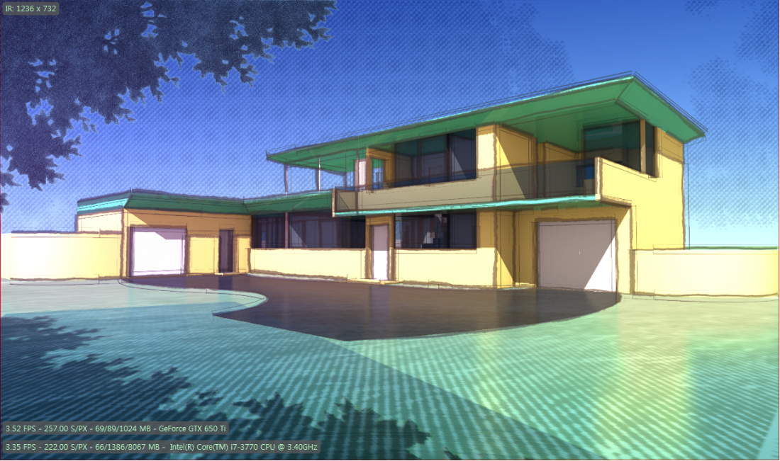

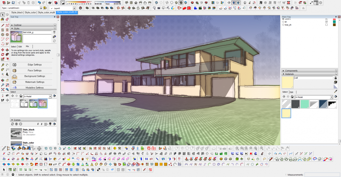

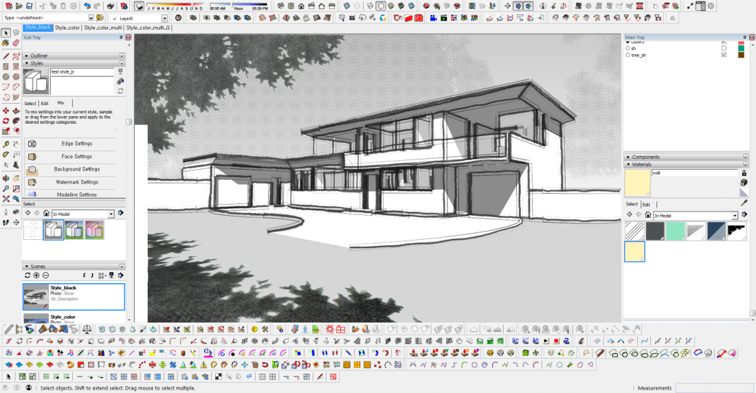

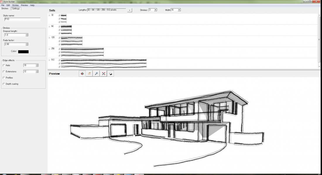

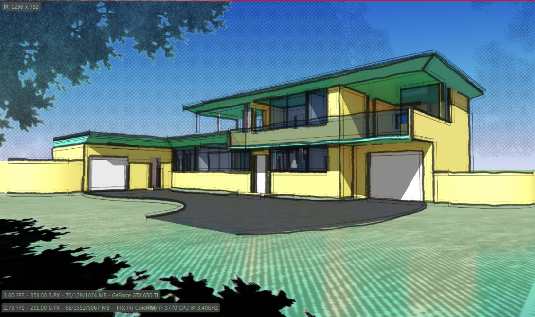

Style Builder로 SketchUp Style을 생성하여 기본 모델에 적용한 다음 SketchUp Style의 Watermark 기능을 이용하여 Scene을 설정하였습니다.
그리고 Thea Render로 아래와 같이 설정하여 렌더링한 스터디 이미지입니다.
- Engine: IR-Presto (AO)
- Display: in SketchUp with edges / Blended with SketchUp / Multiplied with SketchUp
